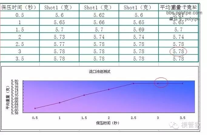

(三)保压时间(浇口冻结)时间的测试
1.保压时间先设定为1秒时,每次成型3模产品;
2.如表格所示,依次增加保压时间,减少冷却时间,使整个循环周期不变(一直到浇口冷冻封胶,产品重量不增加为止);
3.如下图所示设定多个不同的保压时间,每次成型3模产品,称量指定型腔的产品重量,把数据依次记录在表格里;
4.根据图表确定最佳保压时间。

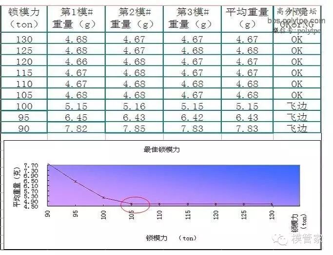

(四)最佳锁模力的确定
1.当保压切换位置/保压压力设为最佳时,锁模力设为最大锁模力的90%以内,成型3模,记录每模产品的重量;
2.锁模力依次减少5Ton,每次成型3模,记录每模产品重量,直到产品重量突然变大,重量增加5%左右产品周边开始产生飞边时为止。
