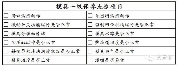

一级保养:模修人员每天按规定的时间对在生产中的模具进行一级保养。做法是到现场机台上进行简单保养动作:如模具表面清洗回位针,顶梢和导柱加润滑油,滑块清洗加高温黄油润滑等工作。另外生产产线人员也会巡视现场的加工状况,当发现模具表面比较脏或生产不稳定时,也可请模修部门派人进行临时在线保养。如效果不佳,由模具维修工程师现场判定是否进入二级保养。

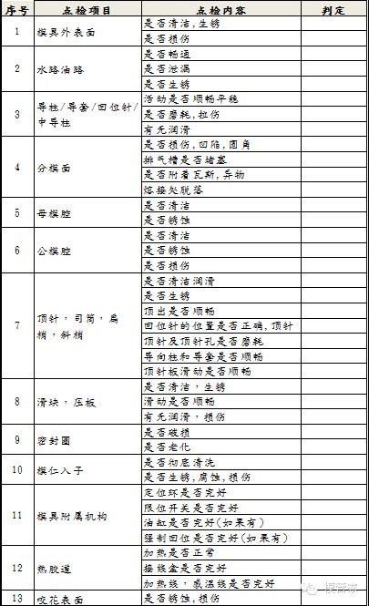

     保养的执行项目需要通过保养的点检表来完成。通过点检表来做保养,不仅可以让保养人员有依可循,而且还能保证保养的落实。以下是一级保养和二级保养的部分点检表给大家参考。
<图1>是塑料模具一级保养点检表范例
<图2>是塑料模具二级保养项目部分点检表范例

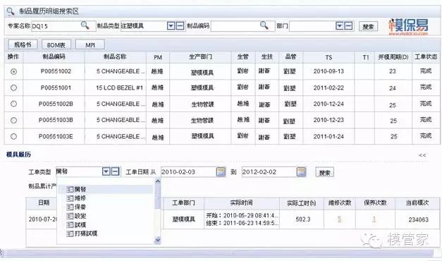

     当模具到达使用寿命报废后,将生产过程记录的保养、维修和设变做全面的整理就可以很清晰的了解模具的履历(可参考<图3>模具履历范例)。有了这种历史数据的参考,透过对模具整个生命周期的分析,可以累积开发经验,提高模具设计能力。
<图3>模具履历
