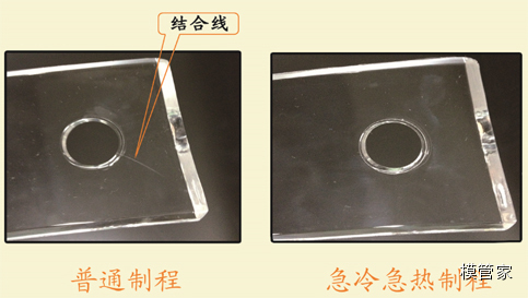

急冷急热成型技术又称之为高光无痕注塑,是通过急冷急热设备在注塑前加热模具,令模温快速升高至塑料的玻璃化温度以上,注塑结束后再快速降低模温至顶出温度,是成型过程中模温可变的成型工艺。该成型方式利用了热塑性塑料在高弹态下的固有特性,可有效消除塑料制品的表面缺陷,如熔合线、橘皮、气纹等。由于成型温度较高,成型后塑件表面粗糙度较常规成型好。该成型工艺加热方式可采用电器加热、蒸汽加热和高温热水加热,现较多厂家采用的是蒸汽加热方式。采用蒸汽加热的缺点是:一是要配套锅炉,二是蒸汽不可回收利用;而采用高温热水加热则无需配套锅炉且高温热水可回收利用,不但减少了设备投资,大大降低了能耗和生产成本,还有利于环保。

1、消除产品表面夹水痕/收缩痕/流纹等问题。
2、增强产品表面光泽度,使表面光洁度可达到镜面,彻底解决塑料产品的表面缩水现象。

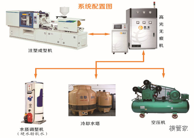

急冷急热的配置

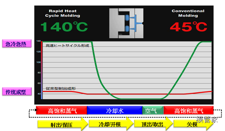

急冷急热高光无痕机是一种辅助设备,根据注塑指令,配合注塑机生产成型,其工作原理:注塑前向模具水路吹入高温高压汽水混合物,使模具的温度迅速上升达到高分子材料玻璃化转变温度Tg以上,注入熔融树脂;注塑完成后,打入高压冷却水使模具温度迅速下降到树脂变形的温度以下。这样的循环周期,就会形成没有结合线且表面高光亮的产品,若模具表面是蚀纹处理,其产品纹理更加清晰美观。以下为急冷急热制程配置附图:

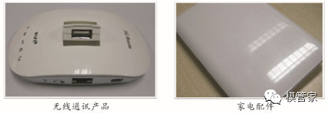

急冷急热应用案例
利用急冷急热成型技术成型可以大幅提升塑件外观质量,缩短成型周期,降低生产成本,提高市场竞争力。此模具现已广泛应用于电子、家电、通讯、汽车、医疗及航空等广大领域,深受业界好评。
