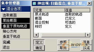

    1. 在野火3.0之前,扫描混合特征(Swept Blend)是通过菜单管理器进行操作来选择创建特征所需要的轨迹线、截面等元素,并定义曲面间的相切进行特征的创建,如图1.1、图1.2;
图1.1                                                    图1.2

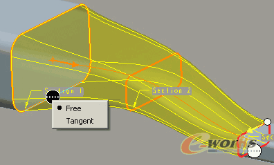

    而在野火3.0中,采用了图标板和窗口操作结合的方式进行曲面创建和相切定义,特别是相切定义,直接在工作窗口中利用鼠标操作即可完成,大大提高了工程师设计的效率。如图1.3、图1.4;
图1.3
图1.4

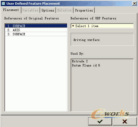

    2. 野火3.0的用户自定义特征放置方式抛弃了菜单管理器,进入窗口操作界面,方便了用户的管理。
图1.5

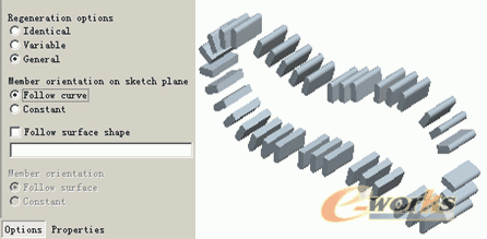

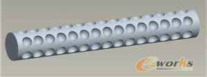

    5. 阵列功能进一步得到增强。新增了曲线阵列功能、延曲面阵列、阵列后再阵列等功能,参见下图。

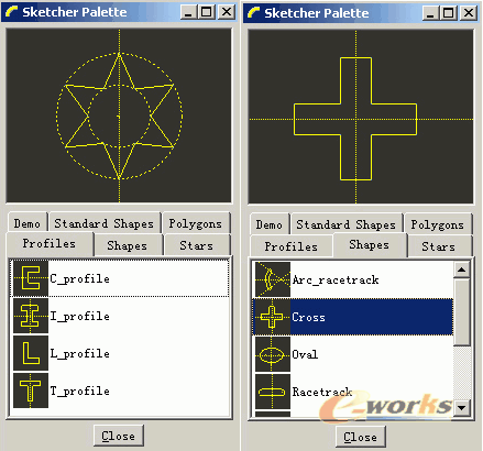

    6. 在草绘器下提供了常用的草绘截面,比如工字、L型、T型截面,并且可以根据客户需要自定义截面进行保存,以便将来使用,大大提高了草绘截面的效率。如图1.8。
如图1.8
