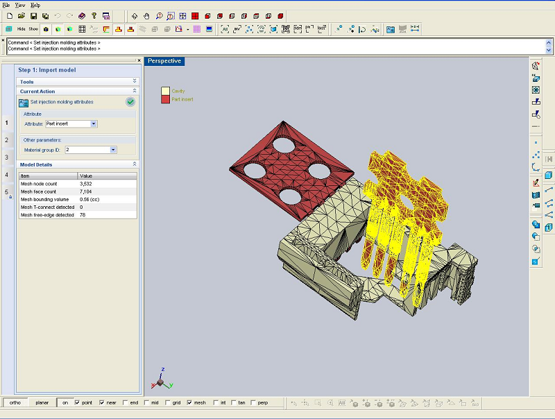

多材質射出成型和嵌件成型上,產生和定義各物件及其介面之網格往往需要耗費大量時間。 針對這點,Moldex3D eDesign提供十分有效的網格解決方案,可以模擬多材質射出成型時自動生成的各元件實體網格以及元件間的介面網格,大幅省卻連接介面網格節點的時間。
除此之外,Moldex3D 可以考慮多材質成型時各材質間的熱流行為對耦合變形行為的影響,如:第二射熔膠的高溫對第一射材料的再熔融現象。不同於其他CAE軟體只能計算單一材質翹曲值,Moldex3D 可以進行全面模擬計算,讓使用者體驗最真實的多材質成型模擬。
以下為模擬多材質射出成型網格產生的基礎教學:
STEP 1. 打開塑件主體幾何的STL檔及選取Cavity 為物件屬性
STEP 2. 匯入嵌件模型並定義屬性為嵌件
STEP 3. 指定第一個嵌件為第一個材料群組
STEP 4. 指定第二個嵌件為第二個材料群組
STEP 5. 點擊Set melt entrance / Build runner
游客,如果您要查看本帖隐藏内容请回复
STEP 6. 點選來設定進澆口,如下圖所示
游客,如果您要查看本帖隐藏内容请回复
STEP 7. 在工作區中,點選Create solid mesh,接著點擊 以建立網格,如下所示
游客,如果您要查看本帖隐藏内容请回复

其实我觉的你们应当大力推广SOLID模块,更准确。这个EDSIGN不能自如的细化网格,,那123等级的网格如果分析肉厚差异大的产品,,明显误差大,都调成4等级活五等级分析又太占时间了。
发表于 2014-5-3 20:47:07 | 只看该作者
还又有个问题,一模多穴产品,产品是一样的,电脑默认几个模穴同时生成网格,这样他们几个产品上的网格有差异,,同样的浇口位置,有可能最终流动模断只在一个产品上,给客户看压力分布图的时候最终的蓝色在一个产品上,虽然只是差一点,但是几穴上压力分布差异总是引起客户疑问
发表于 2014-5-4 17:53:07 | 只看该作者
ZZSHI 发表于 2014-5-3 20:39
其实我觉的你们应当大力推广SOLID模块,更准确。这个EDSIGN不能自如的细化网格,,那123等级的网格如果分析 ...
對於這個疑慮,我們也有考慮到,Moldex3D推出了平行預算強大功能,將幾台或者幾十台計算機串聯起來進行分析運算,大大提高了運算的速度
发表于 2014-5-4 18:06:46 | 只看该作者
ZZSHI 发表于 2014-5-3 20:47
还又有个问题,一模多穴产品,产品是一样的,电脑默认几个模穴同时生成网格,这样他们几个产品上的网格有差 ...
對於個別的案例,多模穴網格不一致,分析結果壓力相差不大,但顏色相差確較大,這種情況是由於軟體計算流體性質決定的,解決方案有:在計算參數客制分析中勾選可壓縮流動分析;另外在進階選項中,終止流動計算條件選項充填百分比調節,默認是計算到99.95%,可調節計算百分比,個模穴壓力顏色便會改善;
发表于 2014-6-7 13:31:50 | 只看该作者
这个可以考虑用排位功能简化,解决一些排位比较规则的模具的分析时间。
