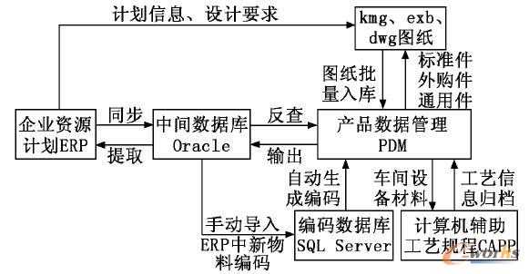

            PDM系统是工程技术人员管理产品数据和产品研发过程的工具,其核心内容是在整个产品生命周期中,能够使与项目有关的技术人员共享产品数据。为方便数据的共享,PDM根据产品信息用途的不同进行分类管理,把所有的产品信息收集到PDM数据库中,为CAD、CAPP、ERP的相互访问提供了良好的环境,CAD、CAPP、ERP都可以从PDM中获取各自需要的产品数据,并不断地把新产生的产品数据信息存储到PDM中,PDM是CAD、CAPP、ERP集成的理想平台。
            PDM系统和ERP系统通过中间数据库,获得各自需要的信息进行工作,以保持数据的同步。CAD系统设计出的零部件,批量入库到PDM系统生成产品结构树,经由CAPP系统生成加工工艺规程,将这些信息关联起来,保存到PDM系统数据库中,ERP系统通过获得PDM系统中的物料信息、结构信息和工艺信息等,得到制造信息用以指导生产;PDM系统通过中间数据库自动同步ERP的物料信息,采用配置集成文件的方式反查ERP系统中已有的物料信息,实现PDM系统对产品信息的维护。基于PDM的信息集成方案如图1所示。
        图1 基于PDM的信息集成方案
        2、PDM/CAD集成及物料编码的实现
            在PDM系统中,通过导入图纸自动创建产品结构树,生成对应的文档记录,并把物理文件上传到服务器的电子仓库中。导入的文件类型有exb文件以及dwg和kmg文件。实现方法是通过对图纸中标题栏和明细栏信息的提取,将提取的信息对应到零部件相应的属性中,需要用户先定义图纸信息和CAXA协同管理系统之间的属性映射。在PDM中建立标准件库及通用零部件库,完善库中零部件的名称、代号、材料、物料编码及重量等信息,图纸入库时可以自动借用库中有完善信息的零部件从而实现了PDM对图纸规范化管理。
            物料编码的维护是PDM系统对CAD信息管理的主要工作,在系统中产品的物料编码分为ERP中已存在的编码和新零件的物料编码,对ERP数据库中已存在的编码,填写利用ERP集成配置文件,从中间数据库ERPItem表中反查出标准件、自制件及原材料的物料编码。中间数据库ERPItem表是通过Oracle数据库实时同步ERP的源数据库,通过在ERP的源数据库中创建快照日志,并在中间数据库中执行同步SQL语句,实现ERP源数据库到中间数据库的实时同步。ERP中已存在的编码通过反查中间数据库填写完成,再通过出空物料报表检查物料反查是否完整,若图纸与ERP中名称或代号不一致,会出现反查不出来的情况,空物料报表就会反映出来,此种情况下需手动反查。对于新的自制件,按照对编码工具中编码规则的设置,实现对整机、大部件、独立部件及零部件的自动编码。

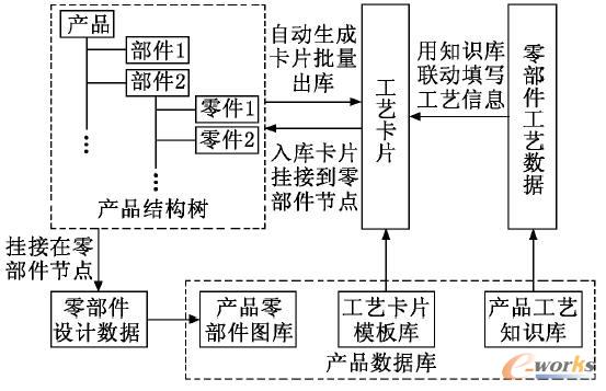

        3、PDM/CAPP集成及工艺知识库的实现
            生成新物料报表后,交予材料员编写工艺路线,再通过批量修改来实现工艺路线、规格等的填写,并根据工艺路线自动生成不同的工艺卡片,工艺人员通过高级查询来选择符合要求的卡片,批量出库工艺卡片,并把该零件的名称代号及所属部件的名称代号自动填写到卡片上,工艺卡片中的设备代码等利用知识库可以同时填写到卡片中,填写完工艺卡片后再把出库的卡片批量入库,最终使产品设计信息和工艺信息分别挂接在产品结构树的节点上。PDM与CAPP的集成模式如图2所示。
        图2 PDM与CAPP的集成模式

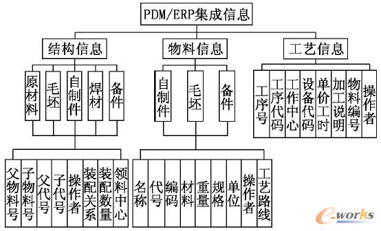

        4、PDM/ERP集成实现
            目前就PDM与ERP的集成方案多种多样,包括直接访问数据库、内部函数调用和中间文件交换等方式,本文采用的是建立中间数据库的方式,在PDM的系统中通过配置数据导出接口,使物料信息、结构信息和工艺信息导入到中间数据库,再从中间数据库导入ERP中。在这一过程中,程序会对产品数据进行验证,比如物料重码及装配数量为零等均会给出错误提示,提示用户修改数据或重新导入数据,利用中间数据库的方式可以将PDM和ERP的数据库分隔开,避免了数据错误给另外一个系统带来的影响,提高了系统的可维护性。另外中间数据库与ERP都采用Oracle数据库,与ERP的连接在逻辑上就形成了单一的数据库,只要ERP把中间数据库中的数据正确提取就可以指导生产了。
            集成内容包括物料信息、结构信息及工艺信息。其中,物料信息是通过Item表传递到ERP数据库中,物料信息是集成信息中的基础信息,主要包括自制件、毛坯、备件,它是对物料基本属性的描述,有名称、代号、编码、材料等字段信息;产品结构信息是通过List表传递到ERP数据库,结构表中的信息是PDM与ERP系统运作中密切相关的内容,有父物料号、子物料号、装配数量等字段信息,其表现形式为BOM,以树状层次结构表现了产品结构;工艺信息是通过ITEM_SEQ表传递到ERP数据库,它包含新物料工艺规程所需信息,有工序号、工序代码、工作中心、单件工时等字段信息。PDM/ERP系统集成信息如图3所示。
        图3 PDM/ERP系统集成信息
