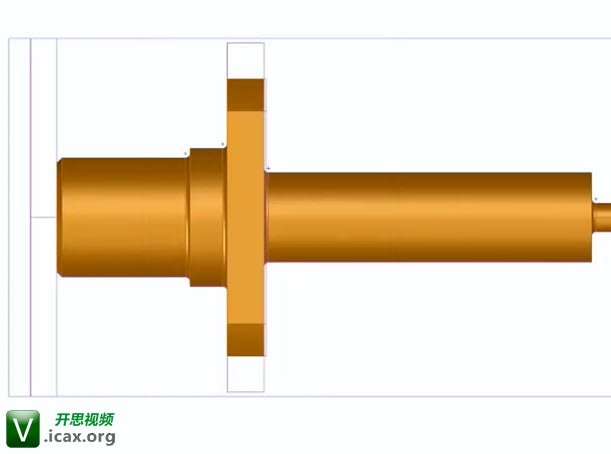

各位:
     可以告诉我关于Offset Fromsrf 的具体功能和用法吗?
我所知道的它是曲线画法的一种!但是我不明白它是怎么样操作的!比如选择了曲线后,它的方向是怎么样决定的!什么时候需要反向方?接下来的选择的面又是怎么回事?我不是很明白?

1.offset fromsrf必須結合graph使用.沿曲面法向.

顧名思義,OFFSET FROMSRF就是所做的曲線是根據沿指定的曲面按指定的距离進行偏移,但這個距离是要以GRAPH來定的!其基本的步驟如下:
1 .先建立一個GRAPH,在基準菜單里面有!設置好你你的長度好高度!
    高度就是你偏移的距离!
2.點擊OFFSET FROMSRF建立曲線,先選曲線,起點就是你GRAPH開始點的數據.
    然後選曲面,該曲面是曲線OFFSET測量的基準,方向是按你要的曲線應該是往
    哪邊就選哪邊!接下來就要選取GRAPH了,可以在目錄樹中選,也可以按名稱來
    選!同時你還可以輸入比例,以讓其合符你的要求!
3.如要修改,你只要修改GRAPH即可!
