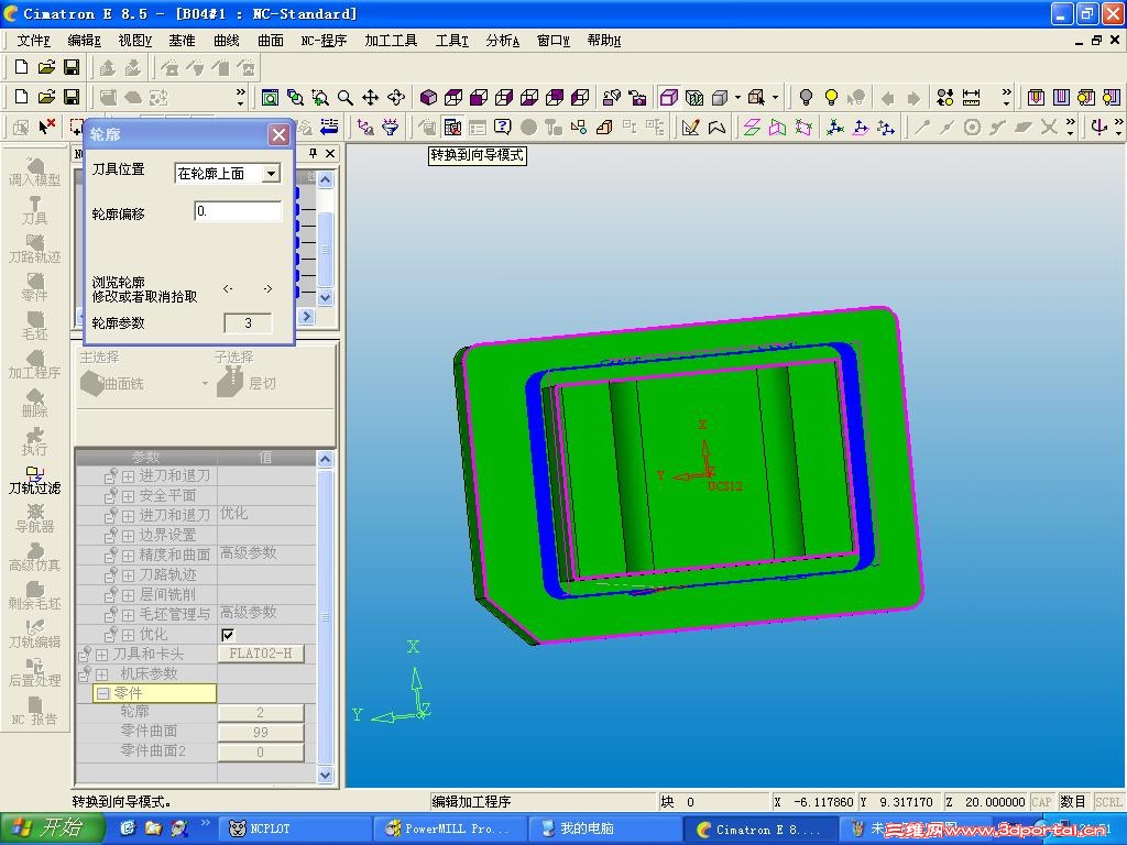

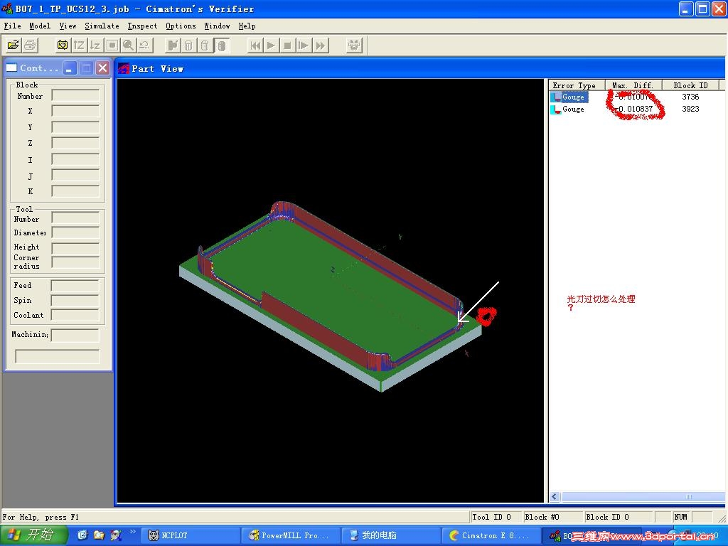

1,为何Cimatron  e在光刀时也会过切?一般要怎么调整参数?
2012-12-2 14:51 上传
下载附件 (223.71 KB)

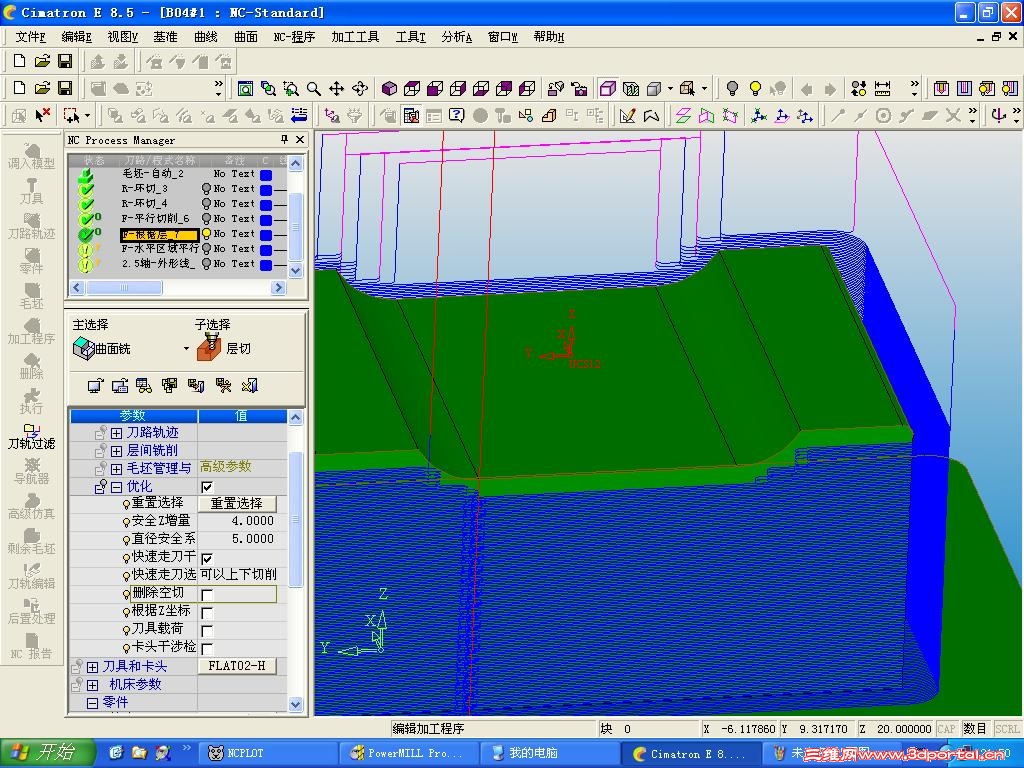

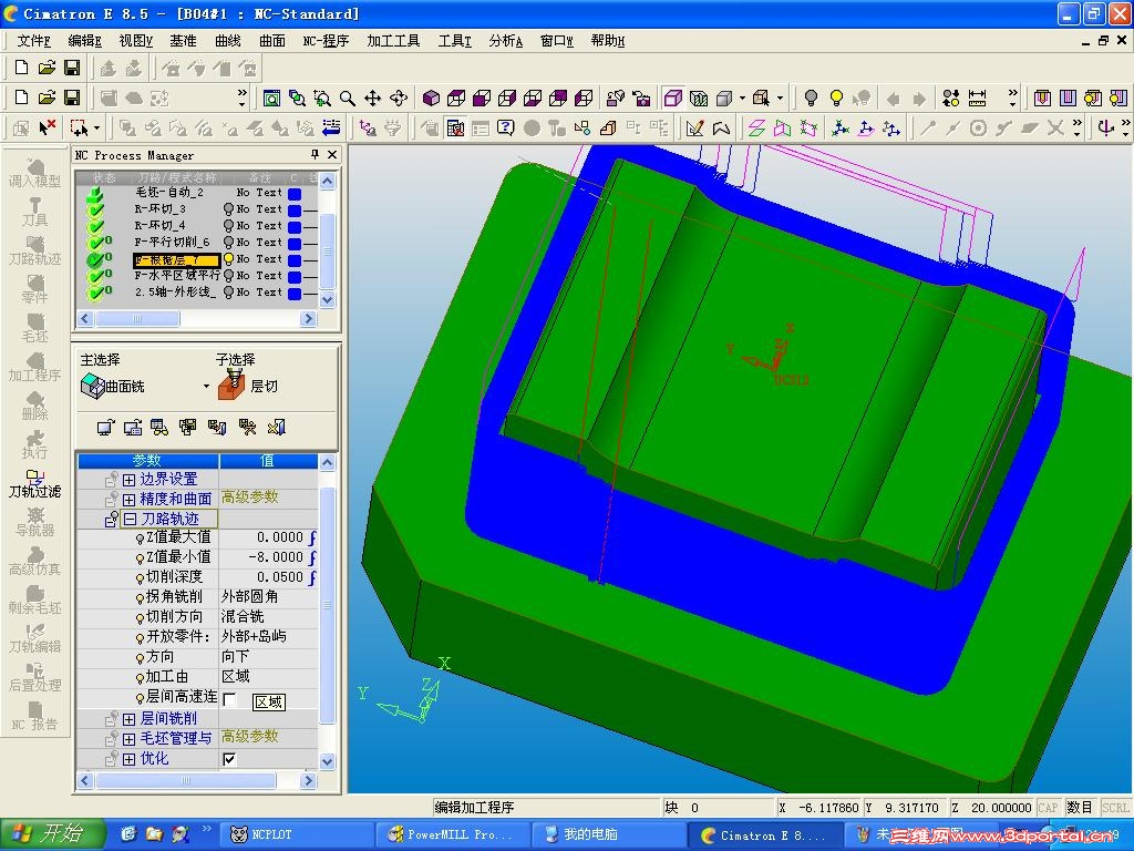

2,it的by layer(即e版中的层切)光刀设置了“区域”,怎么生成刀路时还是根据层?是本身就这样吗?参数如下
2012-12-2 14:55 上传
下载附件 (431.28 KB)
2012-12-2 14:55 上传
下载附件 (518.79 KB)
2012-12-2 14:55 上传
下载附件 (348.46 KB)
发表于 2012-12-2 16:29:47 | 只看该作者
  1.在光刀的时候,将零件全部选择,不会过切的,  2.  你的选的是区域啊,你所要加工的是一个封闭的范围,你可以试一下,画两个圆柱,相隔一定的距离,然后分别设置“区域” “层',看下效果。  3,我个人推荐不要使用传统铣削策略
fmzhl 发表于 2012-12-2 16:29
1.在光刀的时候,将零件全部选择,不会过切的,  2.  你的选的是区域啊,你所要加工的是一个封闭的范围, ...
现在设置了区域,怎么生成的刀路按层来走?
发表于 2012-12-3 15:09:18 | 只看该作者
不知道 与精度有关系没有
发表于 2012-12-4 00:36:42 | 只看该作者
光刀的时候,将零件全部选择
