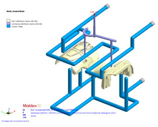

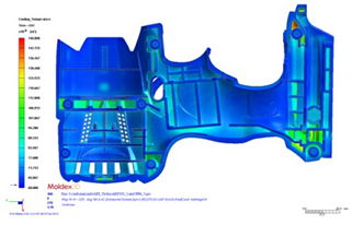

凹痕问题

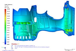

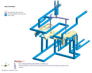

第一个案例是一个平均厚度为三厘米的电钻盖子,产品的轮廓十分适合使用异型水路。如图一与图二所示,如果冷却时间不足,红色圈起来的地方会产生凹痕。为了要免除中间的凹痕,图三的隔板式水路设计需要花费三十秒,但如果使用异型水路,只需二十秒即可抑制凹痕出现(见图四)
图一和图二 红色圈指出电钻产品发生凹痕处
图三 隔板式水路设计
图四 异型水路设计
透过模拟,将可以很轻易凸显异型水路的成效。在一致的温度范围下,图五是隔板式水路设计(左)与异型水路设计(右) 的温度分布比较图。在使用异型水路之后,产品核心处的温度即比传统隔板式水路来得低。仿真结果显示的最大凹痕位置(见图六)也与实际成型的结果一致。

发表于 2014-5-29 20:36:23 | 只看该作者
想看下他们的凹痕判断标准多少,这图片6太小也看不到,另外图片6右边图片上黑色线示意区域与分析图片也不符合啊,
