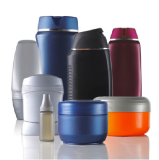

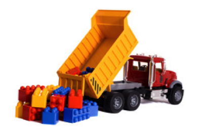

现今塑料产品的制造,多材质射出成型(MCM)制程已经广泛地被应用于多元化的塑料件设计与制程。MCM制程主要是利用两种或多种材料,或使用相同的材料但不同的颜色,或是以回收材料和原料混合射出注入模具内来生产产品。利用此制程生产出的产品不仅融合了多种颜色,还可具备多种功能,比如皮层/核心层等三明治结构的组合。然而, 于现实生产中应用MCM制程,还是必须面临许多的问题与挑战。例如,MCM制程可能牵涉到多种嵌件、或多种不同材料,因此单一材料射出成型的设计与开发规则,常常不能直接套用于MCM。另外,由于MCM制程复杂性和多材质之物理机制,若以传统的单一材料射出成型的经验法则,很难推敲MCM制程与机理,因此无法有效对于关键成形条件进行优化或设计变更,造成质量控制上的不确定性。
图一 具有多功能性的单一产品: (a) 多颜色材质化妆品包装瓶 (b) 模内装配而成的玩具 (c) 耳挂式耳机。
