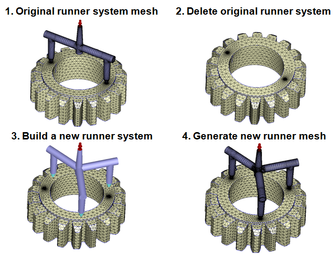

高质量网格是使产品获得精准模流分析结果的首要前提。然而,在高质量网格的背后,往往却是庞大的时间和人力成本支出。有鉴于产品质量要求提升和上市时程缩短,Moldex3D R12提供全新网格前处理模块– Designer BLM (Boundary Layer Mesh),迅速精确的效能可帮助进阶使用者快速建立具含有边界层的高质量网格模型。而原本的Moldex3D eDesign用户也可藉由升级,体验边界层网格带来的进阶效能。边界层网格可以确切掌握近模穴区域显著的温度与压力变化分布,让使用者可以精确黏滞生热与翘曲问题。
在Designer BLM汇入模型后,即可检查原始产品几何可能会发生的缺陷,如:自由边、破面…等。以往只能在CAD软件中,逐一人工修补这些缺陷,既麻烦又费时;如今透过Designer BLM的CADdoctor即可自动完成缺陷检查并修补,甚至能进一步达成模型简化,如下图范例中可以自动移除fillet结构。
设计模具时,经常使用的设计变更方式之一是调整浇口位置。对使用者而言,每修改一次浇口位置就需要重新建立网格模型,相当耗时费力。透过Moldex3D R12 Designer BLM的边界层网格自动建立功能,产品模型的模穴实体网格可以获得保存,只需针对新的浇口位置进行局部网格重建,既可保有网格质量又能提升模具设计速度,实为产品开发的一大利器!
