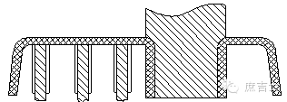

二、加强筋的问题
注塑工艺与铸造工艺类似,壁厚的不均匀性将产生缩水缺陷,一般筋的壁厚为主体厚的0.4倍,最大不超过0.6倍。筋之间的间距大于4t,筋的高度低于3t,如图6-1。在提高零件强度的方法中,一般加筋,不增加壁厚,如图6-1所示。
    螺钉柱子的筋取至少低于柱子端面1.0mm,筋至少需要低于零件表面,或分型面1.0mm。
    多条筋相交,要注意相交带来的壁厚不均匀性问题。
图 塑料件加强筋设计

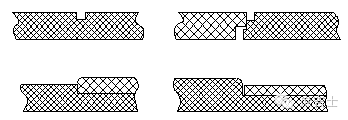

六、塑胶零件常须解决的问题
1)过渡处理问题:
塑胶零件的精度一般不高,在相邻零件之间,同一零件的不同表面之间须有过渡处理。
   同一零件的不同表面之间一般用小槽过渡,不同零件之间可用小槽,高低错面处理,如图所示。
图  表面过渡处理
