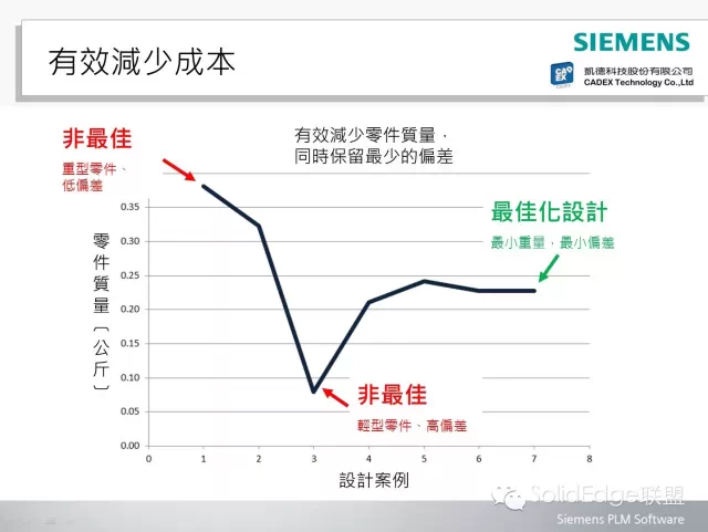

如何確認自己設計的產品達到最佳化?
如何在兼顧「品質」與降低「成本」之間找到平衡點?
該如何設計變更, 才能讓產品達到最優化的效果?
怎麼樣在最節省時間的情況下找到最佳的結構外型?
……… 以上大概是產品設計師都會關注到的問題!
Solid Edge Simulation可幫助您找尋到最佳的設計方案。

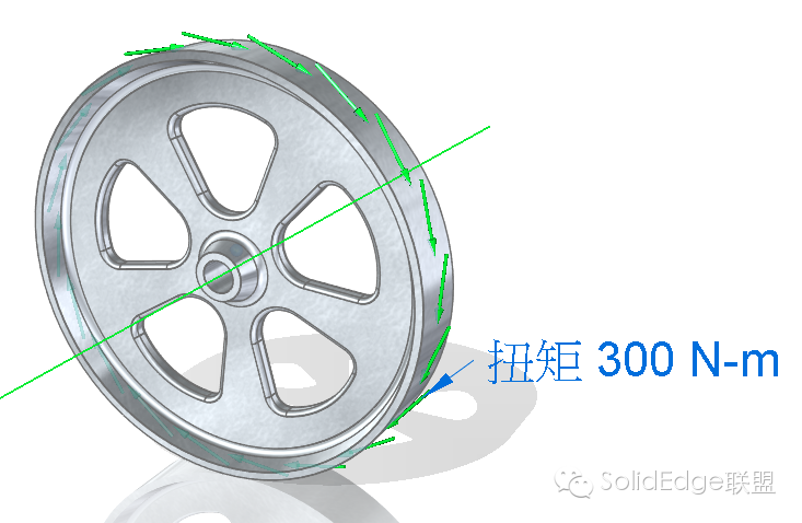

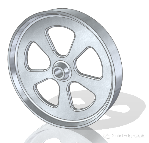

如上圖所示, 我們有一輪圈3D 模型, 如何用最快、速最省時間的方法, 將此模型設計變更成為, 結構最佳的樣式?

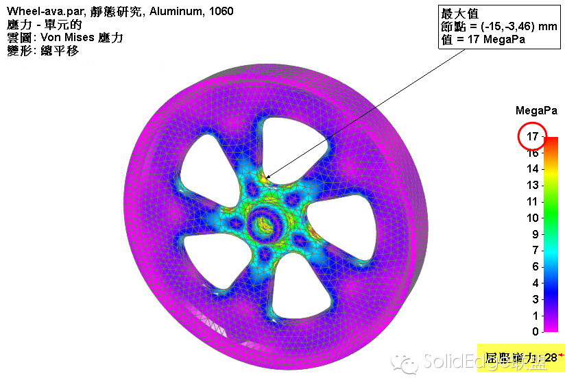

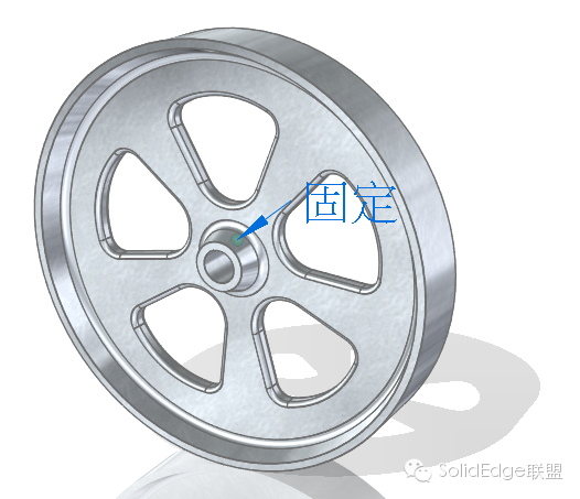

首先, 我們利用「Solid Edge Simulation」靜態分析功能, 按步驟, 將模型實際的「扭矩」和「固定」方式加入到模型中, 並執行分析計算。
2. 「靜態分析」結果如下–

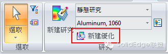

按下「新建優化」, 這時會跳出一對話視窗, 我們可依照所需要的限制, 進行相關的參數與範圍設定。
包含: 「設計目標」、「設計限制」、「設計變數」、「控制參數」以及「收斂參數」…等

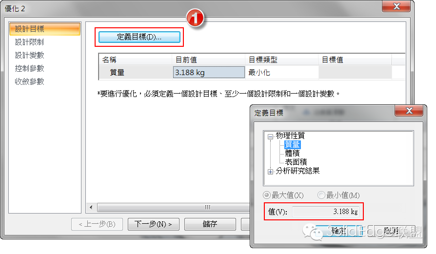

b. 首先, 我們「定義目標」, 此範例我們的目標是「質量」3.188kg。

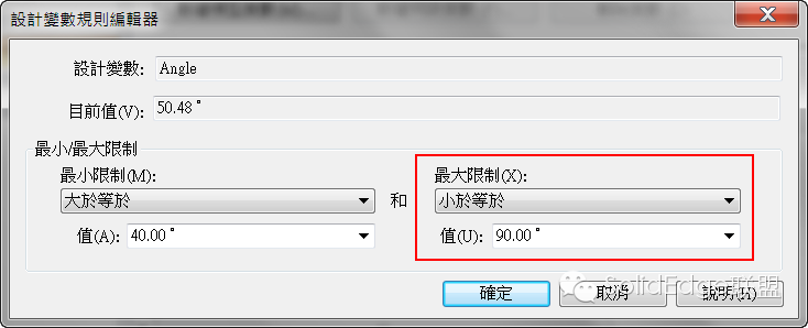

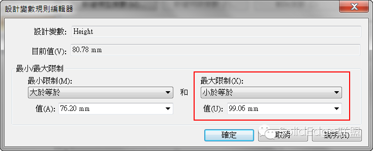

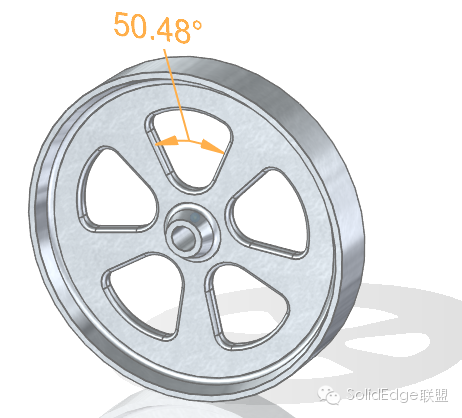

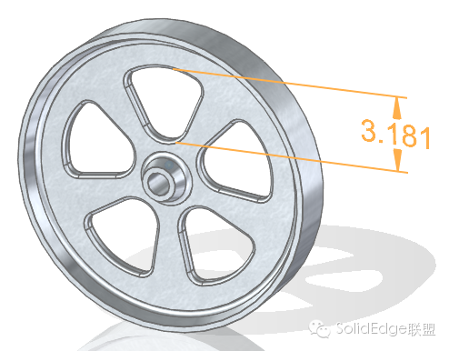

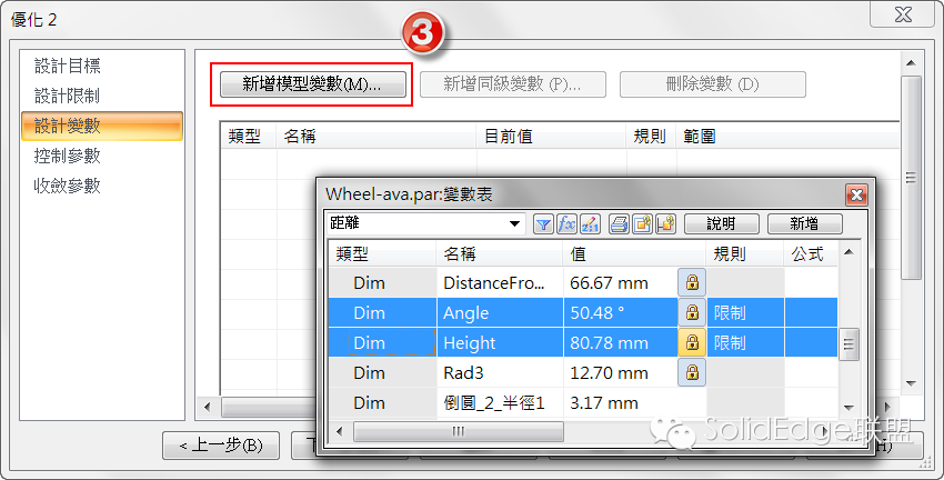

d. 接下來「新增模型變數」,選擇「角度」與「高度」尺寸作為「設計變數」。
e. 可分別給定「角度」和「高度」的限制值。
