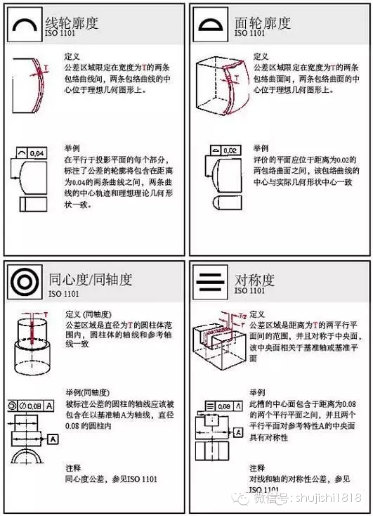

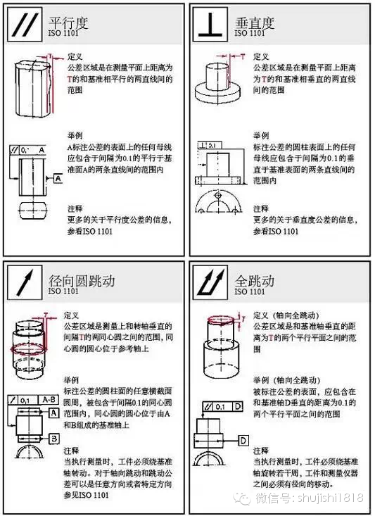

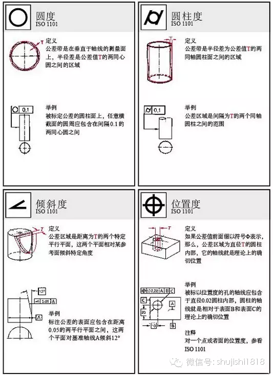

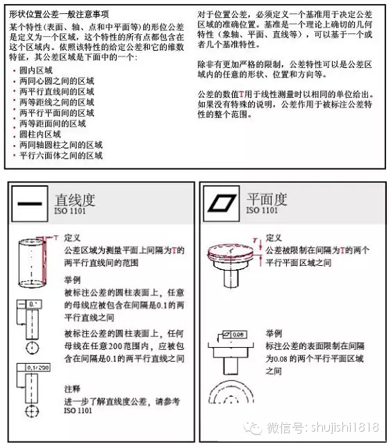

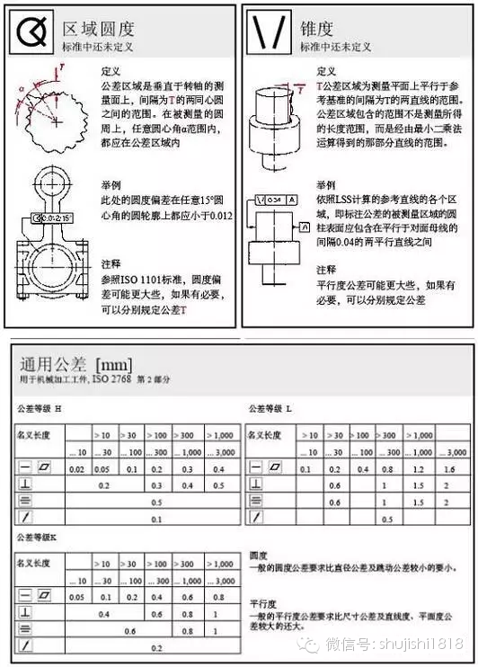

下列图表有利于更直观的了解其概念,点击图片可以放大进行查看。
