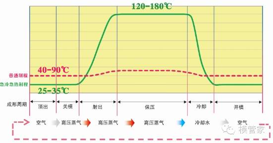

急冷急热成型方法是在射出行程之前,将模具表面温度升高到射出树脂热变形温度以上;射出树脂到保压行程之间,保证模具温度在热变形温度以上;保压完成后,瞬间降下模具温度,开模去除树脂冷却后的成型品,完成一次成型周期。

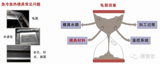

影响急冷急热模具的主要因素有模具材料的选用、模具水路的设计、温度的控制以及制造加工四个部分,其中模具材料的选用是急冷急热制程的关键和核心部分。

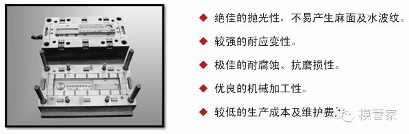

塑胶模具由于其工作条件不同,受外部影响情况也不相同,因此,对钢材除了基本要求外,还要有所侧重,使用急冷急热制程,在生产过程中需要不停的加温及降温,所以,急冷急热模具需要选用高品质、耐高温、耐热疲劳、热传导及热膨胀系数良好的模具钢材。

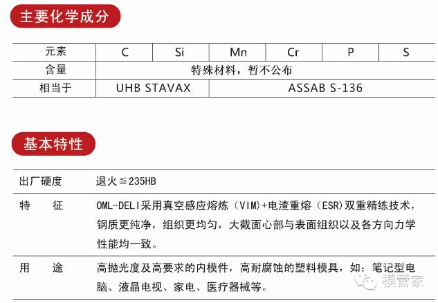

OML-DELI急冷急热模具钢采用真空感应熔炼+电渣重熔双重精炼技术,具有绝佳的抛光性、耐腐蚀性及机械加工性等综合性能。

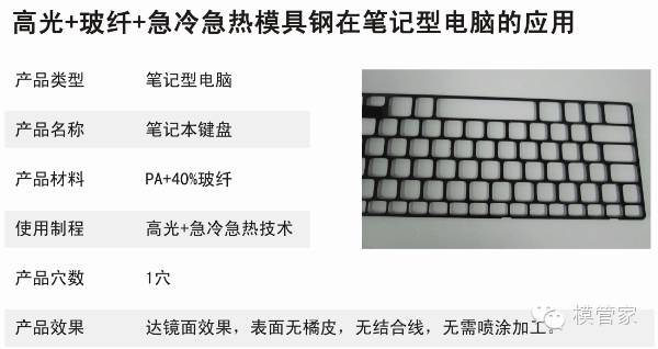

OML-DELI急冷急热钢材应用案例

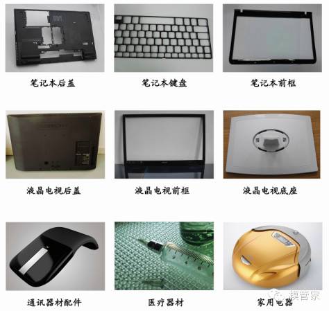

利用急冷急热成型技术成型可以大幅提升塑件外观质量,缩短成型周期,降低生产成本,提高市场竞争力。此模具现已广泛应用于电子、家电、通讯、汽车、医疗及航空等广大领域,深受业界好评。
