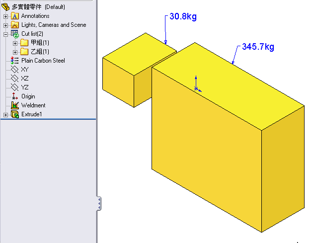

如圖,在兩個實體零件自訂屬性可以取出球體的體積值嗎?
(取出零件總體積是沒問題)

回梁叔,
在多實體零件中要求取個別實體的體積數據,透過二次開發或許可行。
但是目前沒有直接的方式可以調用。
之前和英雄大有討論過這個問題,暫時的解決方式是使用配置。
目前只在api找到在組件(裝配體)取出某一零件的體積,
所以如 https://www.icax.org/thread-923937-1-2.html 的例子,
就是在組件上處裡的.有大師前輩知道如何用宏,在多實體零件取出某單一實體的體積,
煩請指導了,謝謝!

補充
mass 改為 volume

悶大…這個帖子…阿丹是記得的…
除了自己東摸西索的搞了配置的做法,也記得您說使用焊件的做法。
是想…能不能有更直觀的做法…例如您擅長的宏…就更方便了呀~~
說穿了…就是…想請您佬寫一個宏…
(別打我!!!!!!逃~~~~)

補貼悶大的做法…
不妨試下焊件功能
